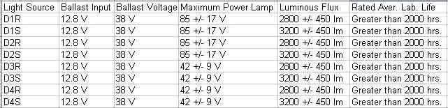

Таблица технических характеристик ксеноновых ламп
Главное отличие, которое не позволит так просто поменять D4 на D2 лампу в разном напряжении. D4 требуется 45 вольт, D2 85V вольт. Данное различие не позволит нам использовать лампы D2 с блоками D4 ламп и наоборот. В случае установки D2 ламп вместо D4, из за разницы напряжения между блоком розжига d4 лампы D2S просто будут мигать и погаснут
Поэтому  ксеноновые лампы D2 и D4, даже с учетом идентичных габаритных параметров, не взаимозаменяемы!

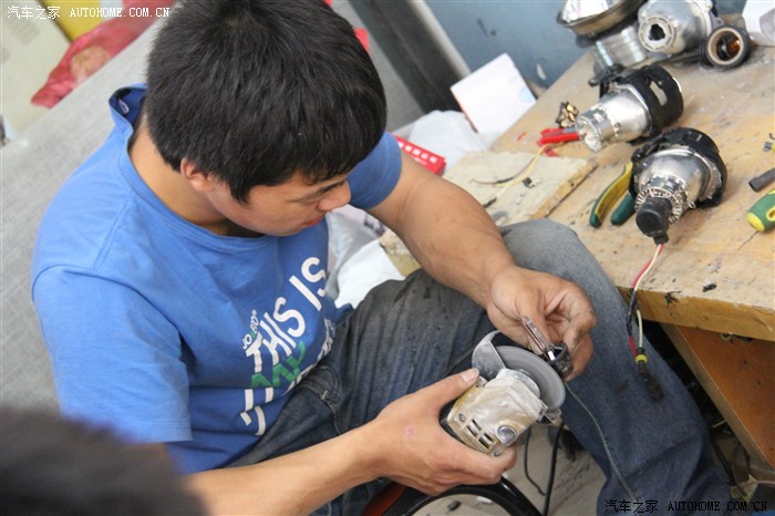

Так делают это в Китае..
Понадобится — лампы D4S (можно сэкономить и снять напыление на лампе D4R), биксеноновые линзы D2S с масками (огромный плюс такой переделки возможность использовать биксеноновые линзы d2s для простой установки без необходимости резки отражателя фар)
